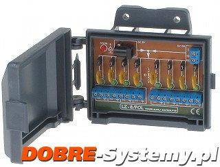

Łączeniówka zasilania LZ-8/POL jest urządzeniem biernym, pomagającym w uporządkowaniu rozgałęzienia zasilania z jednego zasilacza większej mocy.
LZ-8/POL jest urządzeniem biernym, pomagającym w uporządkowaniu rozgałęzienia zasilania z jednego zasilacza większej mocy. Łączeniówka rozgałęzia zasilanie na 8 wyjść, z których każde zabezpieczone jest bezpiecznikiem polimerowym i posiada diodę LED informującą o jego zadziałaniu (brak świecenia oznacza „przepalenie” bezpiecznika). Gdy nastąpi przeciążenie któregoś z wyjść rośnie rezystancja i temperatura bezpiecznika polimerowego (>100°C), oraz gaśnie dioda LED. Przez nagrzany bezpiecznik płynie niewielki prąd. Po ustaniu przyczyny przeciążenia bezpiecznik samoczynnie wraca do stanu pierwotnego.
Urządzenie posiada zworki, za pomocą których można w łatwy sposób odłączyć każde z wyjść. LZ-8/POL posiada dwa gniazda wejściowe zasilania, które są ze sobą połączone. Nie ma znaczenia do którego złącza doprowadzimy zasilanie, co umożliwia połączenie albo za pomocą wtyku DC 2.1/5.5 mm, albo odizolowanymi przewodami. Pozwala to również łączyć szeregowo ze sobą łączówki np. zasilanie do gniazda DC IN, z zacisków kablowych (DC IN), za pomocą przewodu WT-2.1 do drugiej łączówki LZ-8/POL. W urządzeniu występuje spadek napięcia na bezpiecznikach polimerowych zależny od poboru prądu: 160mV dla I=0,5A; 300mV dla I=0,7A. Przy przeciążeniu bezpiecznik polimerowy nagrzewa się do temperatury >100°C dlatego urządzenia nie stosować przy temperaturach większych niż 40°C
Łączeniówka idealnie nadaje się do połączenia zasilacza z wtykiem 2.1/5.5mm z przewodami YAP75, zasilającymi kamery. Kabel do telewizji przemysłowej YAP75-0,59/3,7+2×0,5 posiada 2 żyły po 0,5mm2. Rezystancja teoretyczna to 3,4Ω/100m. Producent przewodu podaje 5,5Ω/100m. Zasilając kamerę napięciem 12V kablem YAP75 i zakładając spadek napięcia do 11V zasilanie można przesłać na odległości podane w tabelce. Są to więc maksymalne odległości, jakimi możemy zasilać kamery na 12V, przy użyciu kabla YAP-75-0,59/3,7+2×0,5.

Bezsprzeczną zaletą stosowania LZ-8/POL przy systemach monitoringu z zasilaniem z centralnego punku jest dodatkowe zabezpieczenie antysabotażowe. Przy braku indywidualnego zabezpieczenia dla każdego toru prądowego, wystarczy aby intruz spowodował zwarcie dla jednej kamery, a cały układ zostanie pozbawiony zasilania.
Widok płytki LZ-8/POL:
Konstrukcja obudowy umożliwia zamocowanie rozgałęźnika na ścianie jak i na maszcie, np.opaską zaciskową:
Urządzenia można łączyć równolegle uzyskując 16, 24, … wyjść:
Należy przy tym pamiętać żeby nie przekraczać znamionowej mocy źródła zasilania.
